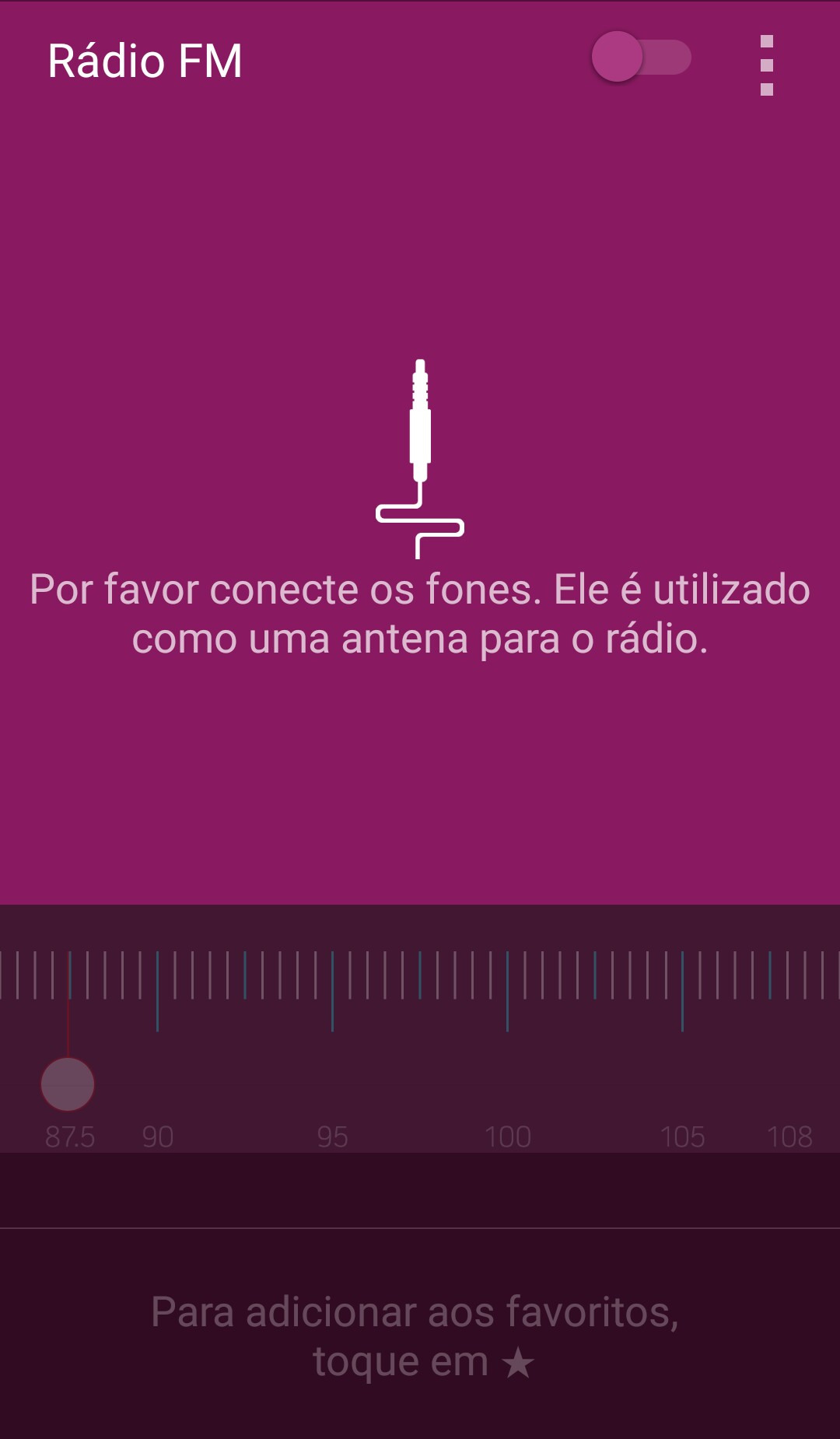

Outra informação que não sei como ultrapassar:
Já apareceu em várias app's
E mais erros no português:
"Por favor conecte os fones. Ele é utilizado como uma antena para o rádio" - em rádio FM
"Os fones" é estrangeirismo, não existe em português; Se são "os", no plural, de seguida não se usa "ele".
Outra: Quando, no canto superior direito, carrego em "todas as estações" para aceder aos favoritos, depois se pressionamos esses para os ouvirmos é novamente apresentado "Por favor conecte os fones. Ele é utilizado como uma antena para o rádio" apesar de os termos colocados...
Que trapalhada...
