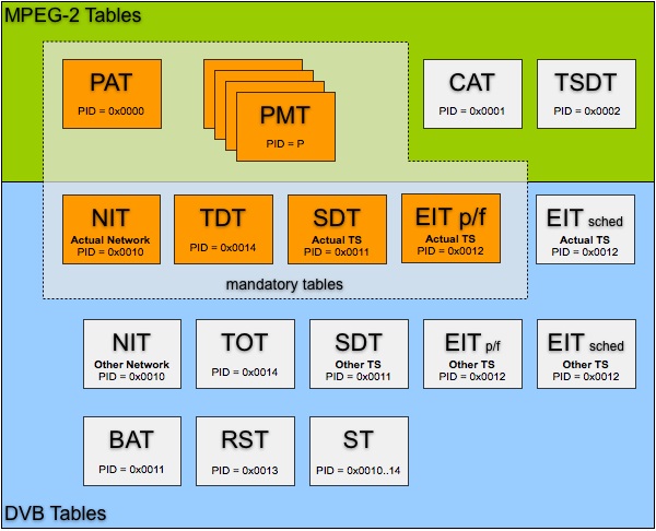

fiz alguma investigação sobre este problema e creio ter encontrado algo relevante. Desconfio que equipamento que a Vodafone utiliza para modular os canais para a norma DVB-T não está a incluir toda a informação necessária que o standard DVB exige. Isto pode levar que certos recetores DVB-T (recetores mais exigentes ao nível da norma) não funcionem com os canais RF digitais da Vodafone. Existe uma norma que especifica o que o stream digital deve conter para ser apelidado de DVB-T. Essa norma especifica um conjunto de regras que devem ser obrigatoriamente respeitadas e outras que podem ser facultativas. Algumas das regras tem a ver com a existência de umas tabelas específicas, que devem estar presentes ou podem estar presentes.

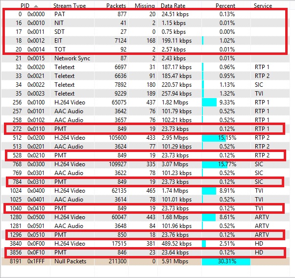

Vejamos como esta a ser emitido o stream da Televisão Digital Terrestre portuguesa:
Verificamos que as tabelas PAT, PMT, NIT, TDT (ou TOT), SDT e EIT, estão presentes no stream. Segundo a norma, estas tabelas são mandatórias e verifica-se que a Televisão Digital Terrestre portuguesa está a respeitar essa estrutura. Pode ser visto um resumo parcial dessas regras na seguinte imagem:

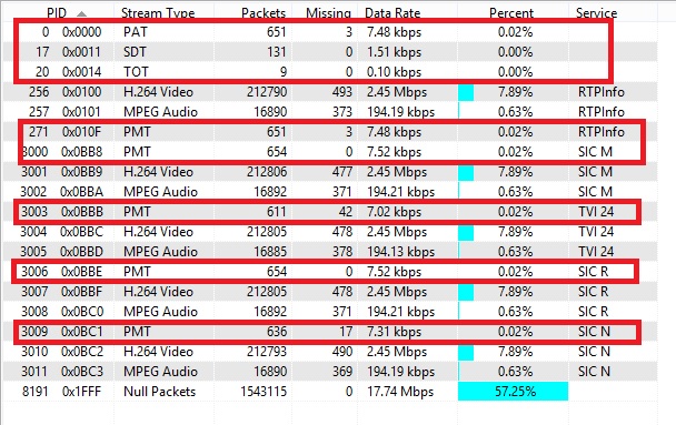

A norma especifica que as tabelas PAT, PMT, NIT, TDT (ou TOT), SDT e EIT são obrigatórias no stream, porém a Vodafone apresenta a seguinte estrutura:
Vê-se claramente que duas tabelas mandatórias não estão presentes. Eu desconfio que a ausência da tabela NIT no stream da Vodafone seja a resposta para alguns recetores não funcionarem com os canais digitais RF da Vodafone.
Será que esta questão pode ser analisada por alguém do departamento técnico da Vodafone?
