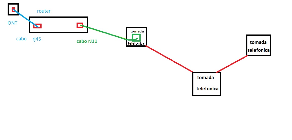

@afmf para ter o telefone a funcionar em todas as devisoes tens que fazer o seguinte:esquema.jpg
eu tenho 2 telefones e uma impressora/fax ligada a cada tomada

Eu experimentei essa solução para ter telefone nas outras divisões mas não consigo.
Liguei um cabo RJ11 à entrada do ONT e injetei o sinal numa das fichas de telefone de casa mas não funciona.
Se ligar à ficha de telefone onde está ligado um cabo que permite ao alarme efetuar o telefonema de toque de alarme, o telefone já toca 1 vez, mas atende automaticamente a chamada.
Alguém sabe o que poderá ser ou ter solução.
