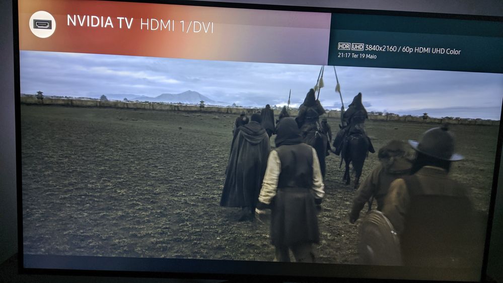

Esta foto é da App Netflix na minha Nvidia Shield TV, Marco Polo com conteúdo HDR - Na informação da tv acende o HDR, UHD, 4K (3840x2160/60p=59,94 frames por segundo) e HDMI UHD COLOR por causa do conteúdo ser em HDR. Todas as informações estão corretas. O firmware da Nvidia Shield tv está ok e a enviar sinal correto para a tv.

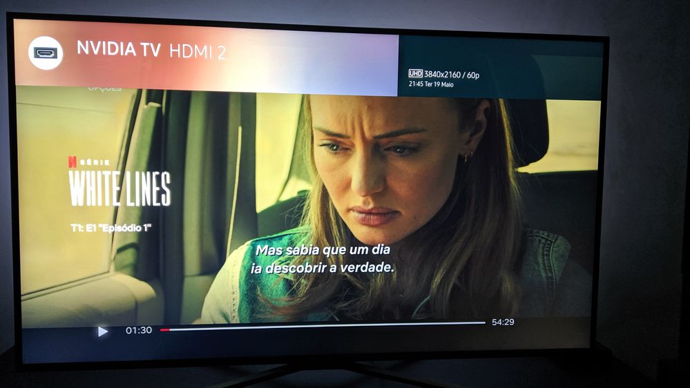

Esta foto é da App Netflix na minha Nvidia Shield TV, White Lines não conteúdo HDR somente UHD.
Na informação da tv acende UHD, 3840x2160/60p.  O HDR e HDMI UHD COLOR não acendem porque o conteúdo não é HDR. O firmware da Nvidia Shield tv está ok e a enviar sinal correto para a tv.

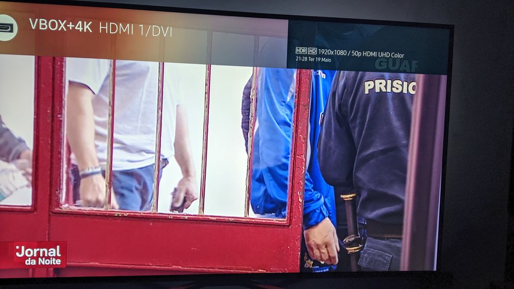

Esta foto é da Vbox 4k pro com a resolução da box em 1080p, canal SIC HD que não emite conteúdos em HDR.
Na informação da tv acende HDR, HD, 1920x1080/50p HDMI UHD COLOR. Aqui a única informação certa é HD e 1920x1080/50p. Como podem constatar a box está a enviar para a tv sinal HDR no formato 1080p?????? Problema de firmware da box. A informação aparece na tv mas não ativa o HDR automaticamente.

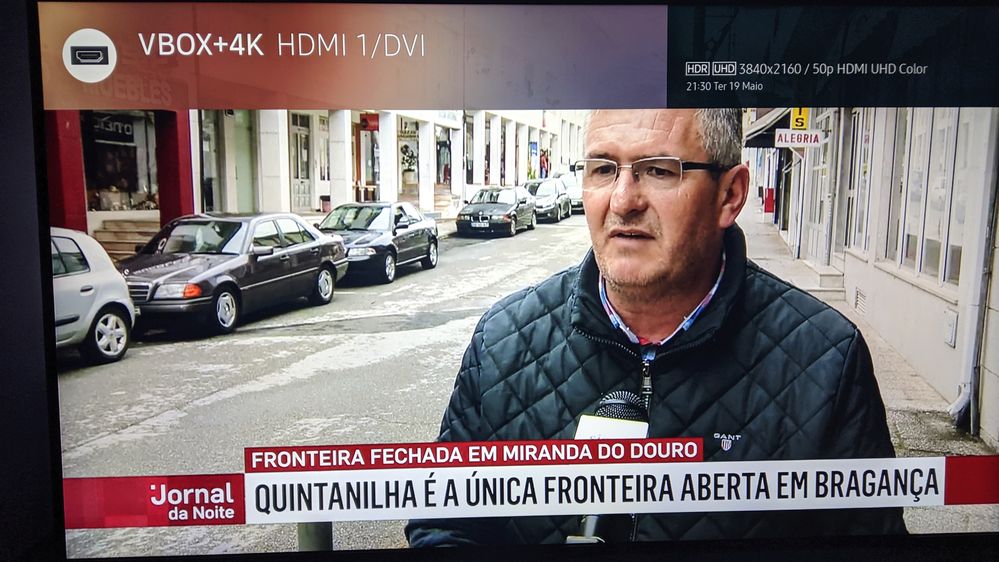

Esta foto é da Vbox 4k pro com a resolução da box em 4k, canal SIC HD que não emite conteúdos em 4k nem HDR. Aqui nada está correto. A box está a enviar sinal errado para a tv e a tv ativa automaticamente o HDR sem ser conteúdo HDR e a imagem fica horrível. Solução, ou desativo o HDMI UHD COLOR na tv e a imagem continua horrível mas não tão horrível, pois o conteúdo não é 4k e como a box está na resolução de 4k o sinal que é enviado para a tv não está correto e a tv faz upscaling de conteúdo HD para UHD.  O layout do menu da box não tem qualquer definição, as letras aparecel borradas, imagem pálida, etc... A box mesmo estando na resolução 4k, neste canal da SIC HD devia estar a enviar sinal em 1080p, isto só deveria acontecer quando eu mudasse para os canais Fun Box UHD e Insight TV UHD, aí sim deveria enviar sinal 4k para a tv.
A solução que já já uso há muito tempo desde que a box tem este BUG com o HDR é colocar a box na resolução de 1080p e apesar da informação que aparece na tv do sinal enviado pela box, o HDR não é ativado e a imagem é excelente em qualquer canal.
