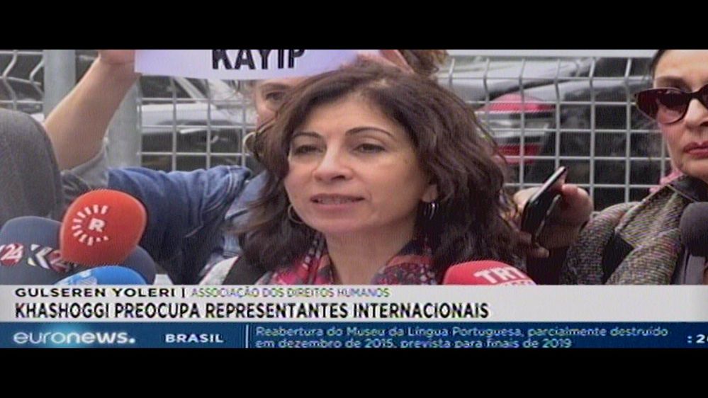

   Acabei de aqui mesmo no fórum reportar algo que correu mal na actualização da Box, ou melhor, que correu mal durante a alteração que fizeram ao software das Box (propositadamente ou não acabaram por introduzir vários "bugs", este foi apenas um deles)... pois então, caro BrunoF_Vodafone ou outros moderadores, como é óbvio (pelo menos para mim) cabe-vos agora encaminhar o problema aqui reportado. Ou estarei eu assim tão enganado ao pensar que é também para isto que o fórum serve?
   Parece-me ter havido já várias ocasiões em que os moderadores encaminharam diversas questões directamente ao departamento técnico da Vodafone sem necessidade de incomodativos telefonemas frequentemente feitos a horas bastante inconvenientes para o cliente.
   O BrunoF_Vodafone ou outro moderador encaminha agora o problema aqui reportado aos técnicos da Vodafone e estes, se a minha breve descrição não foi suficiente, para poderem ver com os seus próprios olhos do que se trata basta-lhes conectar uma Box HD a uma qualquer TV panorâmica 16:9 utilizando ou um cabo SCART ou um cabo RCA (retirando previamente o cabo HDMI) e imediatamente a imagem de praticamente todos os canais aparecerá com uma barra horizontal preta em cima e outra em baixo (não podem é esquecer-se, ao fazer o teste, de que os cabos SCART e RCA são de "baixa definição" pelo que poderão ter de fazer o respectivo ajuste no menu de configuração da Box e ainda de no menu "aspect ratio" da TV - acessível através de um botão do respectivo comando - desligar o ajuste automático da proporção horizontal/vertical da imagem).
   Aqui está um exemplo de como aparece agora a imagem utilizando cabos SCART ou cabos RCA:
exemplo euronews - barras horizontais pretasexemplo euronews - barras horizontais pretas
  A excepção a estas barras (que na verdade é a 2ª parte do problema) vai para os canais como a RTP memória com conteúdo no formato 4:3 que antes da actualização da Box estavam a ser transmitidos correctamente no correspondente formato 4:3 mas que estão agora a ser incorrectamente transmitidos no formato 16:9 confirmado pelo facto de estes poucos canais com conteúdos no formato 4:3 terem agora a imagem a ocupar toda a área do ecrã 16:9.

  Completando a informação que dei antes relativamente à ligação da BOX a uma TV 16:9 feita por cabo SCART ou cabo RCA, pelo que tenho visto nos útlimos dias e tendo o canal RTP memória como exemplo, quando o conteúdo a ser transmitido pelo respectivo canal está em 4:3 a imagem ocupa agora toda a área do ecrã 16:9 (não há neste caso quaisquer barras pretas sejam elas horizontais ou verticais aparecendo a imagem simplesmente esticada horizontalmente de 4:3 para 16:9); já quando o conteúdo a ser transmitido é um programa mais recente filmado no formato 16:9 também neste canal aparecem agora as tais barras horizontais pretas tal como aparecem agora em todos os restantes canais e como aparecem na foto do canal euronews que mais acima coloquei como exemplo.
  Basicamente é isto, as proporções 16:9 anamorphic,16:9 letterboxed e 4:3 foram trocadas quando utilizados estes cabos.

«Informamos que todos os canais são transmitidos no seu formato de origem, não existindo qualquer transformação por parte da Vodafone.»
  Essa "transformação" (como o BrunoC_Vodafone lhe chamou) obviamente não está a ser feita nas instalações da Vodafone mas está, sem qualquer dúvida, a ser feita, neste caso, na própria Box e apenas quando utilizados cabos SCART ou RCA.
  A Box não fazia esta alteração da imagem antes da actualização mas está a fazê-la agora!
«É possível eliminar as barras laterais dos canais a ser transmitidos em 4:3, esticando a imagem para que esta ocupe a totalidade do ecrã.»
  Sim, é possível eliminar barras laterais esticando a imagem através das opções disponíveis no menu da televisão acessível através do botão "aspect ratio" do comando ou através de idêntico menu na Box para que a imagem ocupe a totalidade do ecrã mas relembro que não se trata aqui de barras laterais (que são verticais), trata-se de barras horizontais (uma em cima e outra em baixo) tal e qual como as que aparecem na foto que coloquei numa mensagem anterior e que pode ver mais acima com o exemplo da imagem do canal euronews.
  E sim, também sei que tais barras horizontais também podem ser eliminadas do mesmo modo que barras verticais mas, mais uma vez, antes da actualização tal não era necessário porque nem sequer apareciam.
