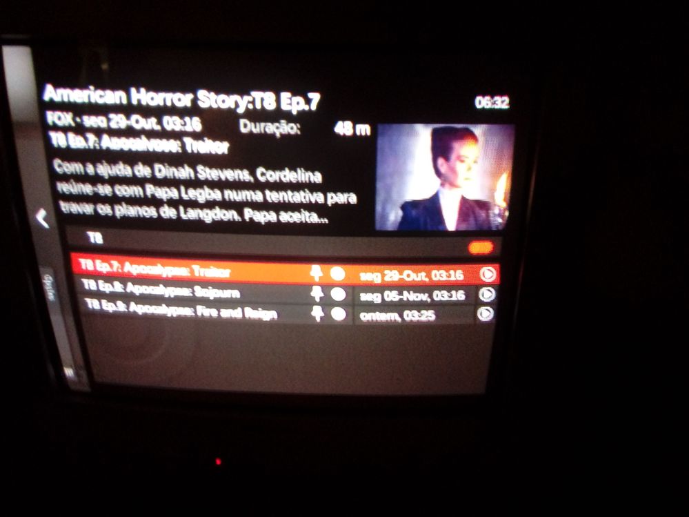

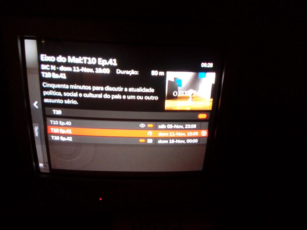

Mais uns exemplos de agendamentos marados:
agendamento_no_passado_13112018_3.jpgEixo do Mal. Recentemente cancelei e reagendei a gravação em série.
Como vêem, ainda têm o ícone para gravar no dia 3 de Novembro.
The Terror. Este ainda é mais estranho, porque a série já parou de passar e permanece o agendamento fantasma. Quis cancelar o agendamento e como vêem aparece-me "Gravar Série".
American Horror Story, Este é o único agendamento normal. Não aparece o
ícone estranho e tem gravado sem falhar desde que passei para a cloud. Estranhíssimo.
