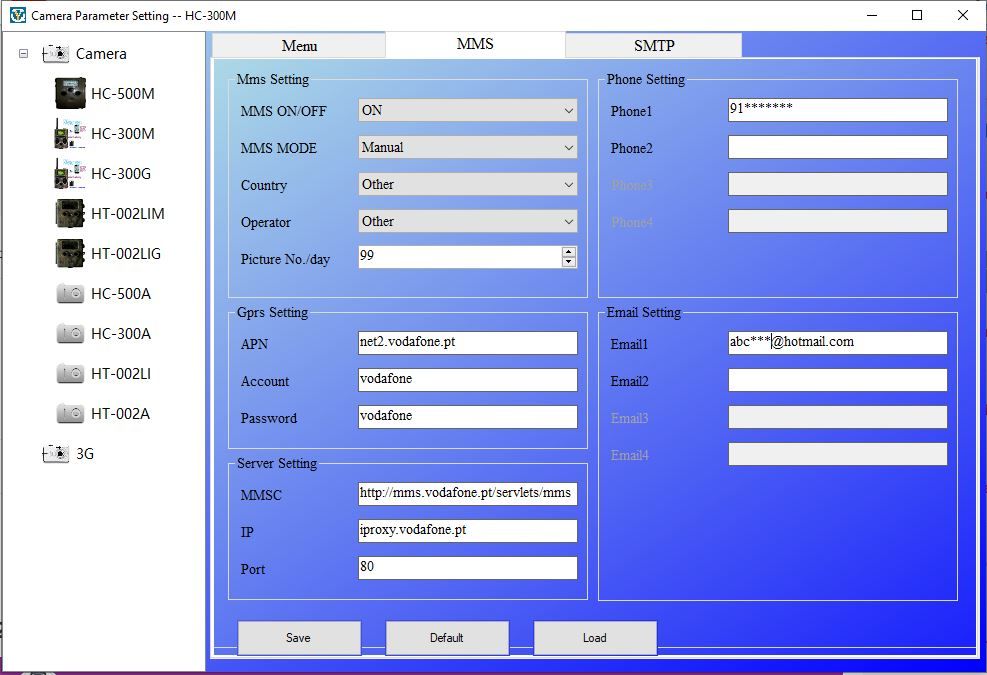

Bom dia,
Estou com o mesmo problema de configuração dos MMS na Camara HC-300M.
Alguém conseguiu configurar a camara corretamente?
Estou a usar as seguintes configurações:
Estou com duvidas que a configuração aceite o Proxy MMS: iproxy.vodafone.pt no campo IP.
Qual o endereço IP: xxx.xxx.xxx.xxx para substituir o Proxy MMS ?
Obrigado,

em 14-11-2022 03:00 PM
Bom dia,
Já liguei 2 vezes para o Apoio Tecnológico, será que não têm ninguém que consiga perceber a questão que estou a colocar?
Não estou a pedir que me coloquem a Câmara a funcionar...
Apenas pretendo que me respondam de forma simples:
Qual o endereço IP: xxx.xxx.xxx.xxx para substituir o Proxy MMS: iproxy.vodafone.pt ?
É simples pretendo apenas um endereço de IP.
Não percebo porque sempre que não percebem a minha pergunta me encaminham para uma loja física?
Será que os comerciais de uma loja física tem mais competências técnicas para me responder do que o staff que está no "contactar o nosso Apoio Tecnológico - 911 214 000"?
Obrigado,

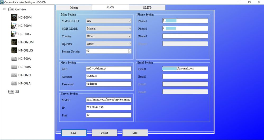

em 14-11-2022 05:21 PM
Muito Obrigado Apoio Técnico pela vossa desajuda...
Quando o cliente percebe mais do assunto do que os técnicos alguma coisa está mal... mas isso fica para os gestores da Vodafone...
A resposta que pretendia obter seria algo do género:
Deve substituir o Proxy MMS: iproxy.vodafone.pt pelo endereço IP: 213.30.42.196
Para a comunidade que têm dificuldades em configurar a Câmara HC-300, fica funcional com as seguintes configurações:
Cumprimentos,
