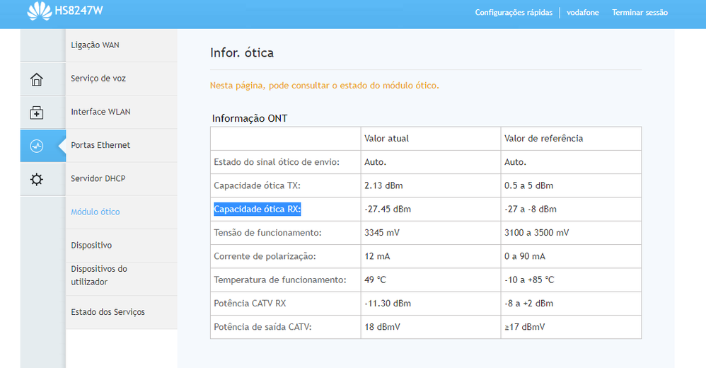

Devido a algumas paragens que 'volta e meia' vou tendo cá em casa, ontem fui verificar a potencia dos sinais que o meu router está a receber, e quando me deparo com um valor de RX de -27.45 dBm ; quando supostamente o máximo ideal é -27 dBm.

Voltando a questão, estas quebras momentâneas de serviço só passaram a ser detetada após a alteração da caixa do prédio, e a 'adição' de mais 2 fusões de fibras, e mais dois pigtais intercalados na fibra de cada cliente para 'cumprir' as normas da ANACOM, e agora verifico esta discrepância nos valores RX.
Assim sendo o que podem VODAFONE fazer para valores voltarem ao 'normal' ?
Obrigado
