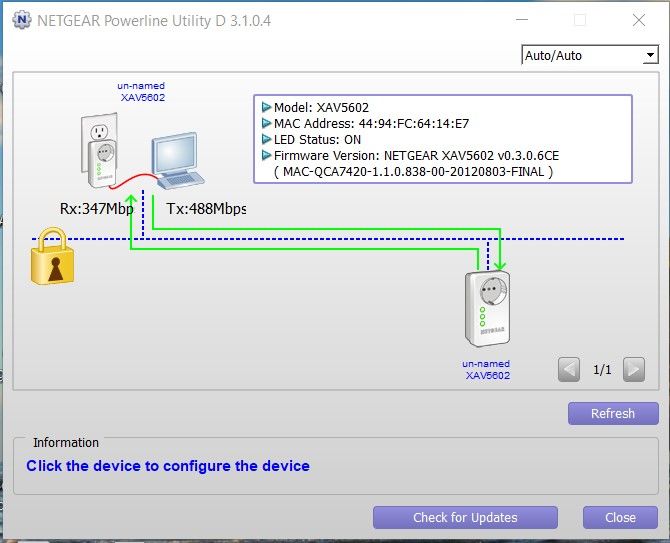

Como disponho eu próprio na habitação de unidades Powerline da Netgear em rede Ethernet interna, utilizei um utilitário da fábrica que me deu valores de comunicação ponto a ponto por rede Ethernet (RJ45) superiores a 300 Mbps num caso e, noutro caso, superiores a 100 Mbps.
Disponho no quadro eléctrico há mais de 30 anos de filtros de parasitas por fase (a instalação eléctrica de casa é trifásica e engloba um só piso) e de um acoplador das três fases. Portanto os módulos Powerline podem ser instalados em qualquer tomada da casa independentemente da fase em que qualquer das tomadas se encontra.
Ao replicar a ligação Ethernet das boxes através da rede eléctrica do apartamento não estou a fazer algo de diferente do que efectuaria se tivesse estendido cabos entre elas e a rede Ethernet através de Powerlink  tem capacidade suficiente para ligação de duas Smart TVs.

Desde já grato pelos vossos comentários aqui deixo os meus cumprimentos.2020-12-30 Powerline entre Entrada Cabo e SmartTV.jpg
