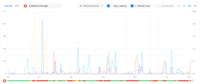

Obrigado pela resposta. Aqui está um gráfico desta semana!
Cumprimentos,
João Campos
