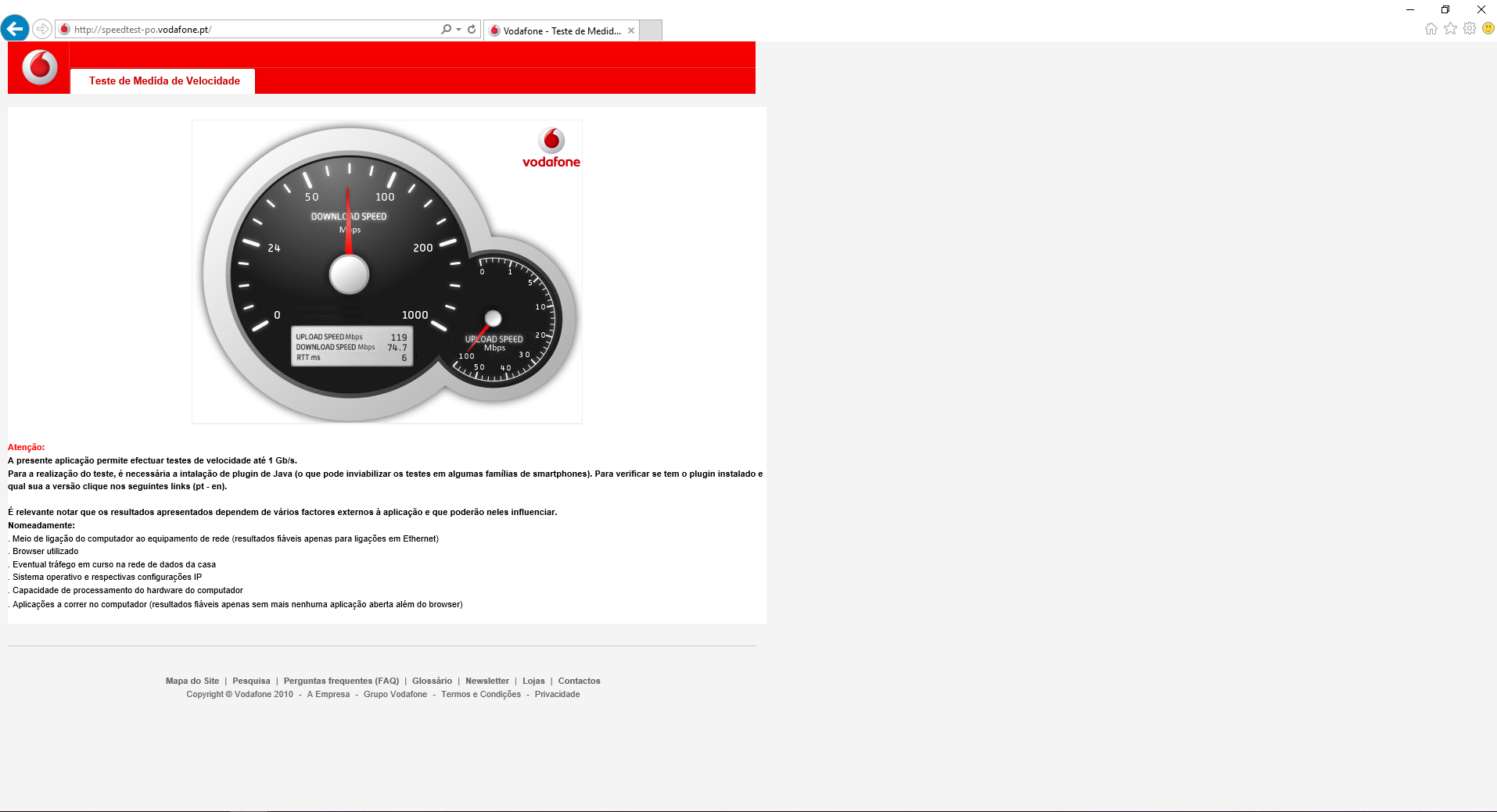

Boa noite, encontro-me na mesma situação. Primeiro fiz um teste no servido da vodafone e o resultado foi:
[​IMG]
De seguida, por sugestão de uma pessoa com problema identico, faço o teste no servidor meo e o resultado foi:
[​IMG]
Gostaria que verificassem o que se passa, pois em ambos os casos, os equipamentos são os mesmos, sendo a única diferença o servidor onde foi efectuado o teste.
