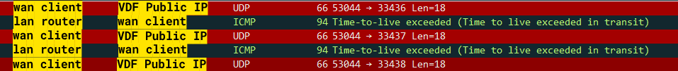

Em 2019, resignei-me ao facto de não poder habilitar o modo bridge no router derivado ao meu contrato com a vodafone ser particular, resultando na configuração do meu router para funcionar com a função DMZ do router da Vodafone. No entanto, isto é um paliativo. O NAT continua a ser gerido pelo router da Vodafone, o que cria problemas.
Problema: NAT loopback
O NAT loopback ocorre quando um dispositivo na rede interna tenta comunicar com outro dispositivo na mesma rede através do endereço IP público. No meu caso, isto está a causar falhas nas ligações, tanto na LAN como na WAN. Os pedidos falham porque são indevidamente roteados de volta para a rede interna em vez de serem encaminhados corretamente.
A incapacidade de processar pedidos devido ao NAT loopback compromete o contrato de prestação de serviços. Este é um problema significativo e, de acordo com as cláusulas contratuais relativas à prestação de serviços técnicos eficazes e fiáveis, pode constituir uma violação do contrato - tenho imenso tráfego perdido à conta deste problema.
Consegui mitigar parte deste problema implementando NAT hairpinning para portos específicos. Isto só é aplicavél em situações bastantes particulares em que conseguimos indentificar src ip, dst ip + port e + src/dst interface. O mesmo já não funciona para os restantes pedidos. Já para não falar do imenso trabalho que dá para fazer trace a cada caso e identificar em que ponto da ligação temos NAT loopback

31-10-2023 10:54 AM - editado 31-10-2023 10:55 AM
Bom dia Vodafone,
Já passou um mês desde que abri este tópico e ainda não obtive nenhuma resposta.
À duas semanas enviei-vos mensagem privada para que possam dar seguimento internamente. Ainda não obtive nenhum contacto por nenhum departamento técnico.
Gostaria de saber o que vos está a bloquear a resolução deste problema.
- Necessitam de traces? Tenho uns quantos.
- Querem aceder a um lab para comprovarem vocês mesmos a existência de NAT loopback? Posso fazer provisioning a um rápidamente
Uma simpels captura a um micro-serviço (vamos lhe chamar wan client) a tentar aceder a outro micro serviço exposto na porta 53044 através do IP publico da vdf
Quando o acesso é feito internamente através da wan existe NAT loopback, tanto que chegamos ao limite de TTL por falta de resposta.
Este caso é um. Existem outros.
... A bola está do vosso lado.
