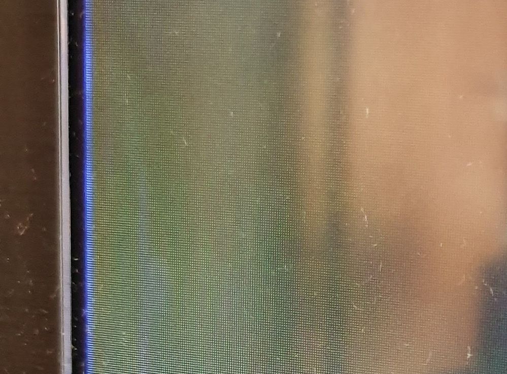

Boa tarde. Foi-me hoje instalada a nova box 4k+ com pesquisa por voz.
Está ligada por cabo, atualizada e definida com a resolução 4K.
Em alguns canais noto uma margem esquerda azulada, como por exemplo na SIC, conforme se nesta imagem abaixo.
São raros os canais que fazem isto. Ao mudar a box para 1080p isto deixa de acontecer pelo que será um problema na resolução 4K da box (sendo a TV 4K e bem moderna).

16-11-2019 09:09 PM - editado 16-11-2019 09:10 PM
Estou a usar o cabo HDMI que a Vodafone fornece, tal comoi seria suposto.
Troquei de porta HDMI na televisão e tudo igual. Reparei que ao meter a box em 1080p fica tudo nitido nos menus, e esse problema da faixa azul a esquerda que acontecia por exemplo na SIC deixou de acontecer. Volto a meter em 4K e fica tudo mau apenas nos menus e a tal borda azul, pois em termos da imagem em sí dos canais, essa é nitida. Isto leva-me a crer pelo menos na minha box que o menu não está otimizado para 4K.
Nas definições da TV tenho tudo normal. A unica forma de nao ter a barra azul é realmente ligar o ajuste da imagem que aí tira uns 2cm em cada borda da imagem. De lembrar que antes estava na mesma TV, a box antiga e não havia qualquer problema nem de bordas azuis nem menus desfocados, tal como não acontece em mais nenhuma aplicação da TV
Parece-me que a solucao irónica para ter realmente a box a funcionar com nitidez e sem problemas de imagem é usar 1080p numa box 4K.

em 16-11-2019 10:14 PM
Já liguei para o apoio técnico. Dizem que pode ser normal a tal barra verde nos cantos em canais SD ou HD quando a Box está em 4K por causa do upscaling que a box tem de fazer para os mesmos.
Sobre o menu ficou reportado o problema.
O que me aconselharam como solução é (ironicamente) usar a Box 4K em modo 1080p pois assim o menu ficará nitido e para 99% dos canais terei melhor qualidade do que usando a Box em 4K que tem de adaptar a imagem dos canais para essa resolução. Acaba por ser irónico tanta publicidade a uma Box 4K e depois aconselham o cliente a usar em FHD a mesma porque na verdade em 4K ela ainda está pouco 'afinada'.

em 17-11-2019 12:51 AM
Fiz reset a box e agora o problema que tinha na sic e outros canais desapareceu, ou seja estando em 4K a box já não tenho esse problema reportado no 1º post deste artigo.
Sobre os menus eu penso que seja os efeitos aura nas letras e o cinza com transparência que dão a sensação de parecerem letras e imagens desfocadas. Não encontro opção de tornar o menu opaco sem transparência pois provavelmente resolvia. Esperemos que num próximo update melhorem a nitidez do UI inicial, pois reparei em loja que é a mesma coisa, ou seja não é da TV é mesmo o design do UI que dá uma ideia de desfocado ou diria com blur (porém por exemplo na descrição de um programa, esse texto em sí já é nitido).
Sobre o problema inicial parece que um reset resolveu por agora e portanto vou marcar esta resposta como a correta, pode ser que tenha sido algum bug no software que ao reiniciar a box completamente ficou ok.
