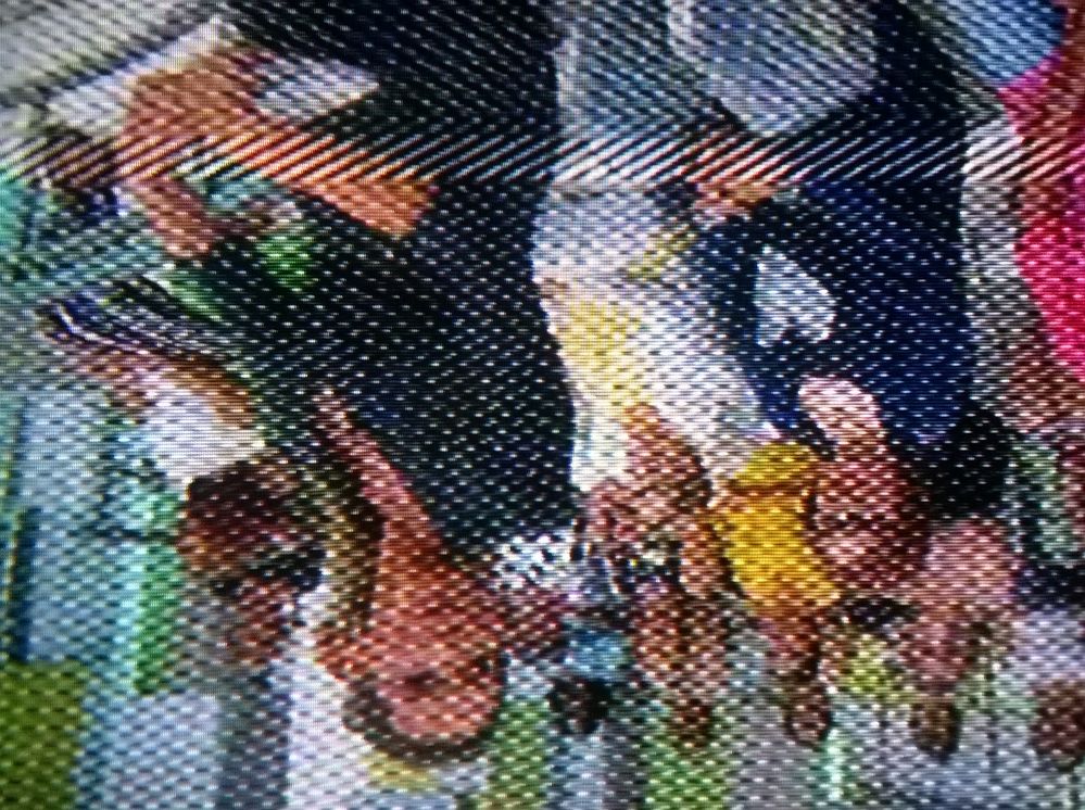

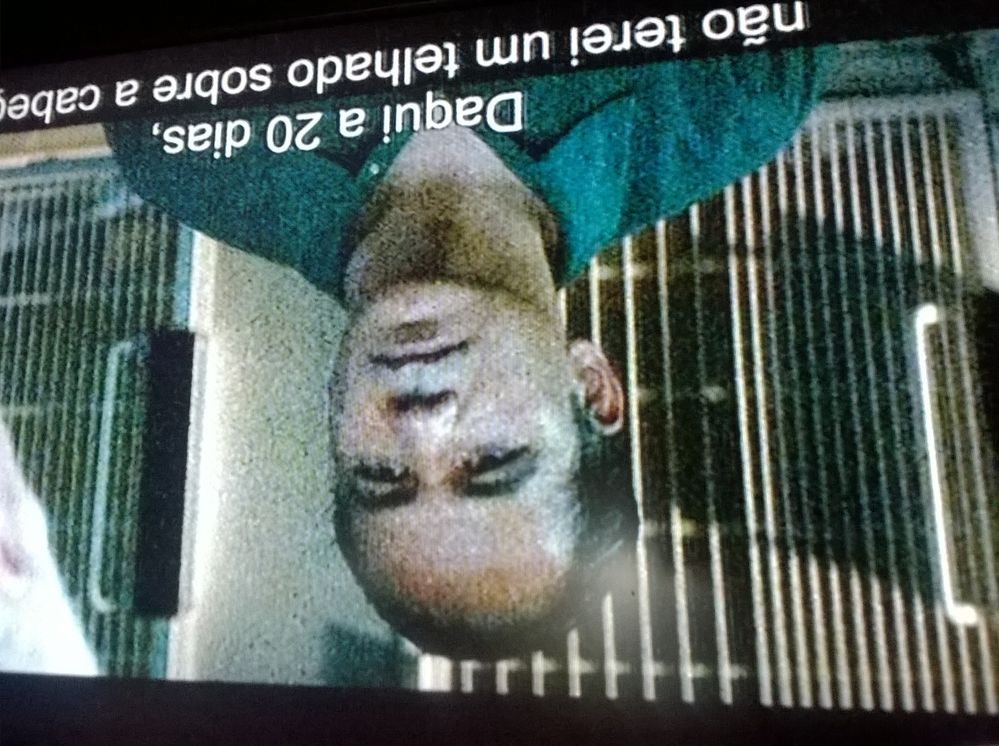

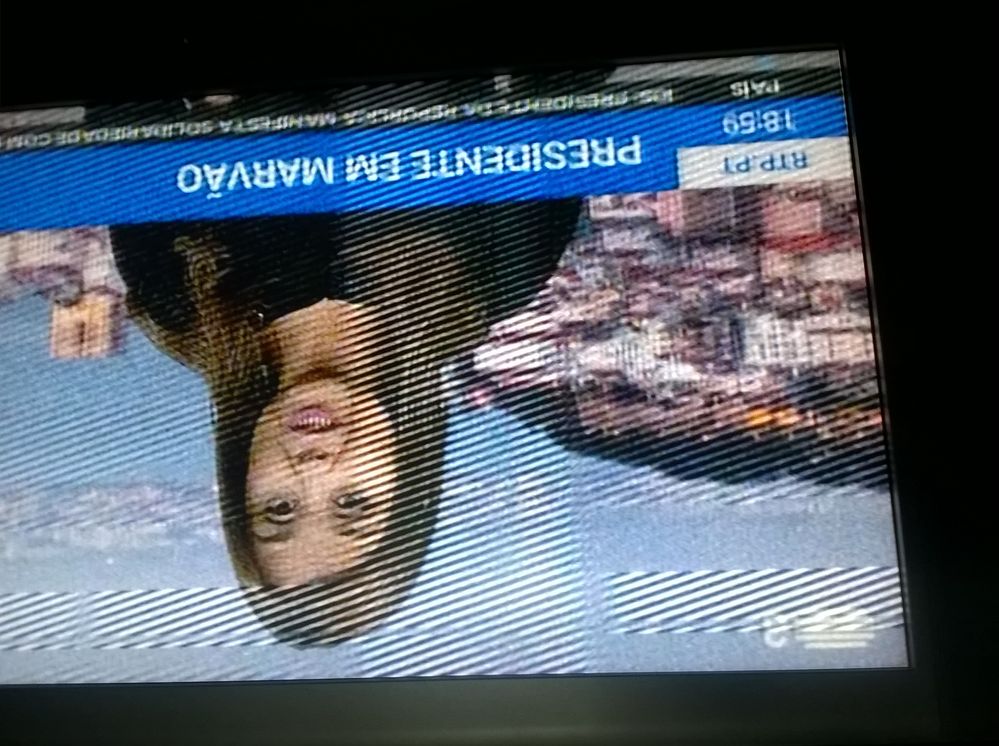

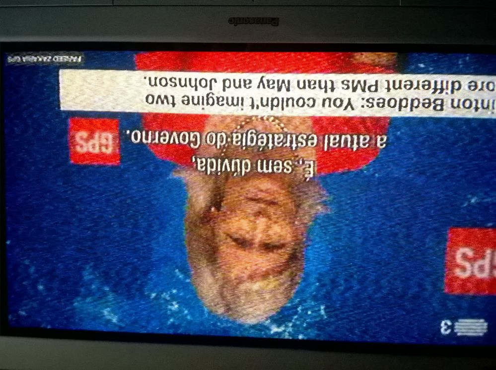

Subscrevi TV_NET_VOZ (fibra em S. António dos Cavaleiros) em 31-03-2019.
Ver canais analógicos , particularmente os nacionais , é uma vergonha ! A instalação é a que existia no serviço Meo ! Mesmo o serviço digital , aparece com falhas , (como na TDT nacional) .
O técnico , limitou-se a mudar o sinal do PTB , e ligar no ONT , vodafone .
Já reclamei n vezes ; não uso o TM , porque quero elementos escritos !

Amigo obrigado pelo apoio "moral" !  Tenho +80 anos ! Toda a vida trabalhei na área da informática e computação .
Na minha área , fiz suporte internacional em toda a Europa com TREINO nos USA ., onde o TM era importante , desde S.Petersbourg , até Washington/N York , a Telecel/Vodafone , chegava sempre !
Explico-lhe que a "instalação foi substituição " duma existente há anos , da MEO , desde que a fibra foi instalada no prédio . Nada foi alterado , excepto o "racord" da zona Meo para Vodafone ! Em casa , cortada a fibra e colocado o transducer para o Router/Ont . Daqui o problema está :  1  - ou o racord , está mal feito ; 2 - o router todo xpto , está marado ; 3 - o sinal "É DE MÁ QUALIDADE" ( NOTE-SE QUE MESMO EM RECEPCÇÃO DIGITAL) , TEM FALHAS . Ainda , o som analógico , tambem se nota má qualidade ! Ultrapasso sempre que posso , retirando a opção stereo , para mono !
(Só posso basear-me em documentos , escritos)
Os meus cumprimentos e
Obrigado.
Atenção ao seguinte : este problema não é solucionado por telefone ! Estou publicando as imagens de analógico , mas quem quiser perceber , entende que em digital , tenho algumas aceitáveis , mas outras com cortes de imagem e ainda outra (ex. canal Q) , que tenho som , mas sem imagem .WP_20190721_18_58_00_Pro.jpgWP_20190721_18_58_58_Pro.jpgWP_20190721_18_59_44_Pro.jpgWP_20190803_20_20_45_Pro.jpgWP_20190904_18_58_47_Pro.jpg
Ja que da moderaçao nada mais se vai ler do que os constantes copy/paste do costume, vamos la tentar ajudar, mais que nao seja a compreender a causa do problema....
Pelos sintomas apresentados nas imagens, a degradaçao parece resultar da intermodulaçao entre canais, fenomeno que geralmente ocorre quando a intencidade dos sinais é demasiado elevada.
Alguns equipamentos ONT (onde sao modulados os "canais RF") permitem o ajuste da intencidade de sinal na saida CATV. Tal ajuste deve ser efetuado por pessoal especializado podendo ser efetuado no local ou acedendo remotamente ao equipamento.
Tudo o que o cliente necessita é de um contato com o apoio tecnico que por imposiçao da Vodafone deve ser iniciado pelo cliente, pagando ou nao e depois logo se ve se devolvem ou nao...
Se tiver por casa um daqueles derivadores de sinal, conhecidos por "T", experimente liga-lo entre a saida CATV do ONT e o cabo coaxial que liga aos televisores. Pode ser que a atenuaçao de +/- 3dB seja suficiente para mitigar o problema ate mudar de operador...
