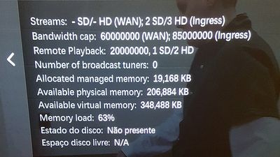

Em conversa com 2 amigos que também são clientes vodafone com a mesma box, estes dizem-me que têm uma boa qualidade de imagem e após compararmos os dados dos recursos da box, chegámos à seguinte conclusão:
Dados da minha Rede
Dados da Rede de um amigo
A que se deve esta diferença de parâmetros e será que poderá ter alguma influência na qualidade da imagem?
Estará a ser aplicada alguma limitação na largura de banda que leve a que o bitrate dos canais seja menor?
Será uma questão de configuração da rede/router?

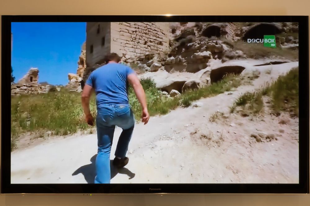

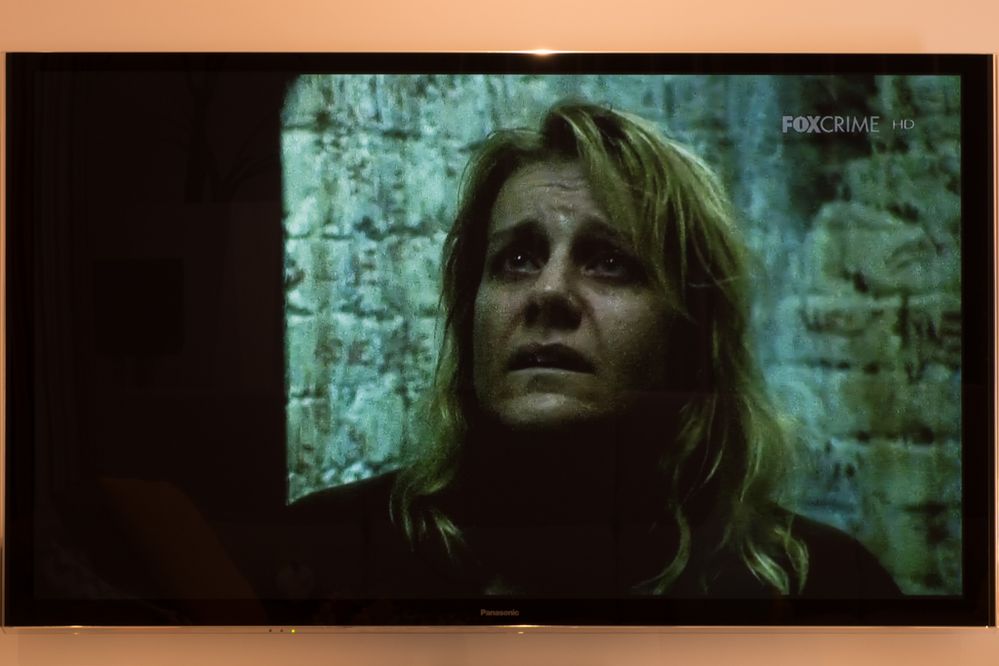

Deixo algumas imagens para que se possa perceber ao que me estou a referir:
Hollywood HD
Docubox HD

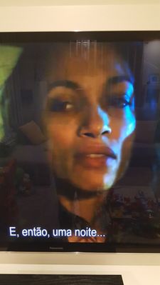

Mais algumas imagens
Penso que falam por si...
Neste video, se se atentar na pele dos actores, vê-se claramente flutuações de nitidez/rendering/decoding/baixo bitrate/o que lhe quiserem chamar... isto não pode ser TV em alta definição...

Fui espreitar os parâmetros e, na minha opinião de leigo, por certo só pode estar relacionado com algo mal configurado do lado da Vodafone: não acho nada normal na linha "Streams" aparecer "-- SD/-- HD (WAN)" em vez de "2 SD/3 HD (WAN)"!
Se não existem Streams disponíveis/assignados, como pode a Box/decoder processar o sinal correctamente?!

Os parâmetros na minha box - quase uma réplica dos outros clientes com o mesmo problema.
