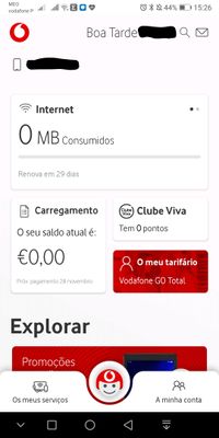

Por exemplo na foto abaixo o prazo de validade do ultimo carregamento, mesmo já estando ele esgotado, é de 29 dias, se eu entretanto fizer um novo carregamento de por exemplo três dias de acesso, ele nunca vai aceder à rede 4G mas acede à rede 3G....se quiser aceder à rede 4G tenho de ligar para a Vodafone para vocês aí fazerem qq coisa.
É isso que não compreendo e que me leva a pensar que há alguma configuração mal feita aí do vosso lado...porque é que o acesso à rede 4G está suspenso mesmo que eu faça um  carregamento antes do fim de validade do carregamento anterior?
