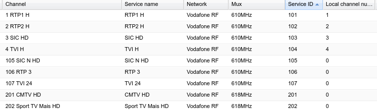

Como o problema é antigo e a Vdf não parece estar sequer ciente dele aqui vai uma dica; no RF digital apenas os 4 primeiros canais vêm com informação de número, como se pode ver na última coluna da imagem.
Todos eles trazem "Service ID" e algumas tvs são capazes de gerar a lista ordenada através desse número mas nem todas daí o problema que se vem a repetir há anos com a numeração dos canais do RF e a razão pela qual a maior parte das tvs coloca os canais acima do 800.
Para ficar tudo por ordem é só a Vodafone definir os numeros como deve ser, tal como toda a concorrência .
