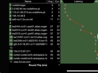

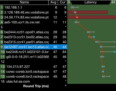

Após o lançamento do último jogo FC25, lá voltei eu a comprar um jogo e voltar a jogar utilizando o serviço da Vodafone. Para meu espanto (ou não), era notório ser eu o único jogador de todos os meus amigos com delay (atraso) em todas as ações efectuadas (isto tudo, obviamente só acontece online, porque da primeira vez colocaram em possibilidade os meus equipamentos e esta PlayStation já é outra). Acontece que por sorte minha, um dos meus amigos é também cliente Vodafone. Utilizando os 2 o PingPlotter e efectuando a mesma rota os 2 é visível a perda de pacotes apenas na minha rota, sendo os 2 servidores da Vodafone por onde passam diferentes nos 2 utilizadores (provando isto apenas existir perdas de pacotes nos 2 servidores da operadora por onde passa a minha rota).

Vamos voltar a falar dos descartes de ICMP então… neste exato momento acabei de efectuar os mesmos testes e para no primeiro salto as perdas estão nos 75% após enviar 10 pacotes e no segundo está nos 91%.
Querem então dizer-me que apenas estão a passar ICMP’s? Se há uma perda assim tão grande, é impossível ser apenas descarte de ICMP!

Após a minha ultima abordagem e após queixa no livro de reclamações, a resposta foi obviamente a que eu já esperava por parte da Vodafone. Que as perdas de pacotes nos servidores indicados nas seguintes imagens (a primeira da minha rota, com perda de pacotes e a segunda de um colega meu com o serviço da Vodafone também, não passando pelos mesmos servidores com problemas, sem perda de pacotes), eram perdas de pacotes de ICMP. Aproveito também para deixar um resumo daquilo que são descartes de ICMP (basta efetuar uma pesquisa e todos percebem o que é):

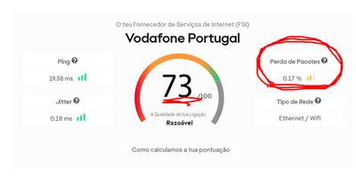

Esta é a pontuação de ligação atual da Vodafone. É recomendada acima dos 95  e antes de todo este problema ter começado no ano passado em Outubro, a pontuação na altura visualizada por mim era 98 (Fantástica). Atualmente é de 73 (razoável), o que obviamente pode degradar a minha experiencia, que é o caso. É também visível a tal perda de pacotes, que se encontra a amarelo e é também explicada pelos criadores do jogo.

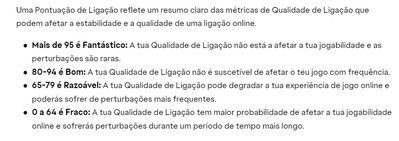

Aproveito também para deixar o resumo do que é a perda de pacotes e como ela me pode estar a afetar, inclusive com tudo o que me queixei desde sempre (também disponibilizada pelos mesmos).
