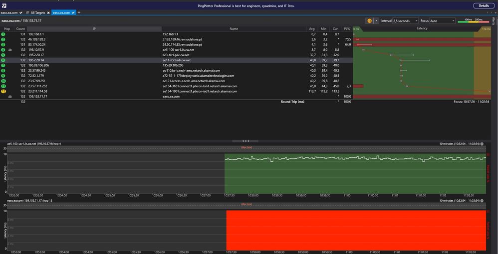

Boas, tenho o mesmo problema, desde praticamente setembro que tem sido impossivel ter uma jogabilidade estável em qualquer jogo, tentei perceber o porquê disso e cheguei a este forum e realmente o problema não é do utilizador, mas sim do provedor, fiz vários testes esta semana e o problema ficou maior, quando o trafego neste momento não passa só por 1 router interno vosso MAS 2! (ver imagem abaixo) peço que solucionem isto o mais breve possível

Acontece com todos os clientes que passarem por esses dois routers internos da Vodafone.
Venho desde já realçar que a minha luta tem sido a mesma e já leva 1 ano. A operadora continua sem assumir culpas e insiste em como a solução não está neles, mas na verdade está.
